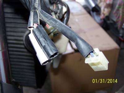

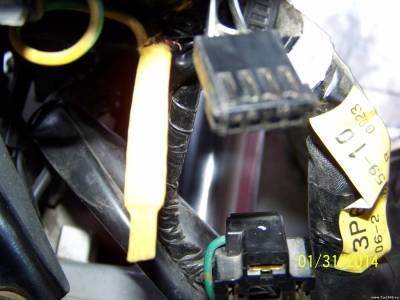

Приводя в порядок точки сбора масс, обнаружил следующие разъёмы и ещё одну "загогулину",что есть это и что с этим делать? Подскажите если не тяжело. Спасибо!
Прикрепления: 7121206.jpg (139.0 Kb) · 2940329.jpg (118.8 Kb) · 8549594.jpg (115.9 Kb)
Сообщение отредактировал raider1300 - Суббота, 31.01.2015, 23:44
raider1300Дата: Суббота, 31.01.2015, 23:57 | Сообщение # 13
Как-то по дебильному инсталировались файлы... Поясняю. Чёрно-белые штекера находятся возле штекера переднего левого поворотника (те что 3 шт.). Второе сверху фото,вообще не знаю что. Самое нижнее фото,разъёмы находятся на месте установки штатного регулятора управления подогрева ручек.
электроникДата: Воскресенье, 01.02.2015, 09:05 | Сообщение # 14
raider1300, Эти фишки для подогрева руля.Маленькие на ручки,голубая и белые рядом на пульт управления.Трёхконтактная левый поворот.Чёрная четырёхконтактная на схеме отсутствует,видимо пустая.
